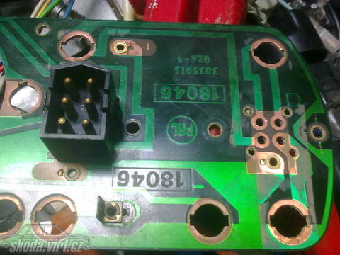

Lukyn742
No tak děkuji za rady, budu pátrat a pak uvidíme

ADOS - zrušená registrace
-> Lukyn742: Tak v dobrom radioamatéri máš takých koncoviek toľko, že dajaká musí pasovať.

Lukyn742
-> ADOS: neříkej mi že tohle se dá koupit ??

Lukyn742
-> Zeke-ten šestý: No já bych řek že by to byl asi problém, protože mám doma 2 a ani na jedné to neni a v Prostějově jsem už dlouho tuhle palubku na vrakáči neviděl, poslední 2 jsem ukradl já
-> Lukyn742: Kúpiť v rádioamatéri a napájkovať.

Zeke-ten šestý
-> Lukyn742: ahoj, podle me je nejjednoduzsi sehnat verzi, ktera ty svorkovnice ma :)

Lukyn742
mám dotaz, vím že vytahuji staré téma, ale jak by šli zapojit zbylé 3 nezapojené kontrolky do tištěného spoje když tam není svorkovnice jen díry ??

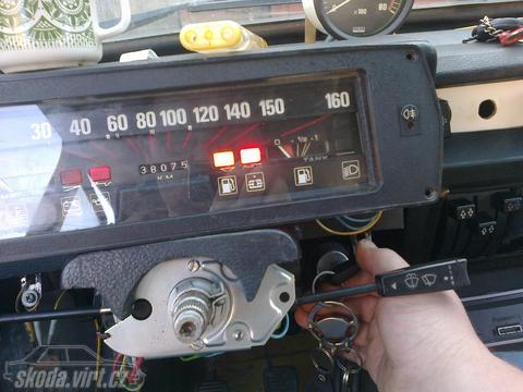

Doggie4EVER
-> havlik: byla to zem, nevsiml jsem si, ze jeden z pasku je prerusenej, opraveno a facha to
. Diky

Doggie4EVER
Jsem se drbal s kontrolkama z Favo pristrojovky, cistil, mazal, kraslil, kua dam to do auta a dela to bordel :o) Jeste jsem si vsiml, ze tacho nacita kilometr, kdyz ujedu 300m na pocitadle. Se v tom musel prede mnou nekdo hrabat. Zitra to dam do cajku.
Jsem ji menil hlavne kvuli tomu, ze ma vsechny 3 konektory a byly k tomu i vsechny svazky. Za 50,- a byla krasna, kdo to moh vedet, ze to budu jeste jednou rozebirat
edit: jo a mela kryt osvetleni... zadnej alobal naprcnutej, krytek jak maj trebas fava, akorat na to musim davat pozor, pac je to krehoucky.

-> havlik: ve skříni

kostra

Doggie4EVER
Klucii, nevytah by nekdo z rukavu, kde bude problem na plosnaku, kdyz se teplota zvedne o 1/3 kdyz zapnu svetla a pri sepnuti dalkovych se napul sepne kontrolka dalek a mlhovky (to samy pri sepnutych mlhovkach :o)?
Jen kdyby nahodou nekdo vedel.
Vymenil jsem pristrojovku za jednu v lepsim optickem stavu, ale zase nekde problem
