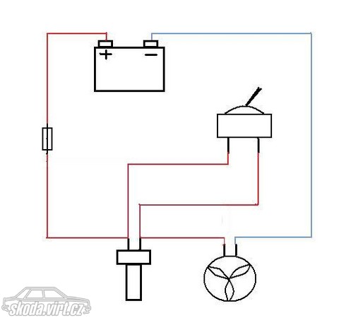

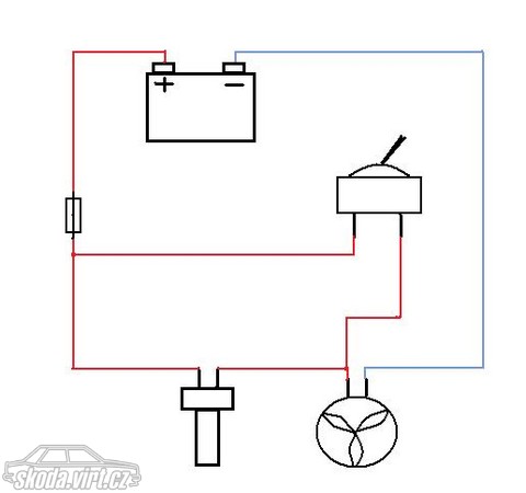

→ suri: jj tak jsem to měl zapojené jen na obr jsem to
namaloval jinak. Takhle jsem to měl viz obr. Problém je v tom že se mi ten
kabl od čidla až po vypínač dost zahřál protoze se mi misty izolace uplne
roztavila.

-> peti: kdyz to zapojim podle meho obr tak ano ale pokud podle viz link nahore tak uz jen podle schematu i popisu se zastavi

-> suri: jj tak jsem to měl zapojené jen na obr jsem to namaloval jinak. Takhle jsem to měl viz obr. Problém je v tom že se mi ten kabl od čidla až po vypínač dost zahřál protoze se mi misty izolace uplne roztavila.
-> Nwkt: to je hezke ale kdyz vypnu klicek tak sahara uz nejede coz se mi zda jako nedomysleny

-> BlueBrown: nie je jednoduchšie zapojiť dva droty paralelne na čidlo a dať na vypínač? inak je to jedno

BlueBrown
Vidite v tom nekdo nejaky problem???
