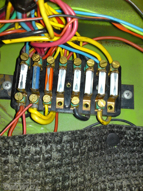

-> PsychoWard666: nemôže, oni su tie pojistky prepojene po dve, teda je jeden privodny kabel na dve pojistky

-> PsychoWard666: hlavně tyhle pojistky vyhoď a dej tam porcelánový jinak máš zaděláno na průser.

PsychoWard666
sem to dneska zkouknul líp a zarazilo mě že do poslední pojistky nevedou žádný dráty, nemůže to být tim? ten žlutý vpravo vede dolu

-> Bobesh: sakra a ja mel za to, ze na levou
Vyhrals
-> PsychoWard666: Dalky jsou 7. a 8. zleva ;) Ale asi budes mit elektriku zajimavou jak to ctu...
Vyhrals

pojistky sem měnil hned když sem auto koupil a druhý den zjistil že mi nejdou blinkry, takže pojistkou to asi nebude, ale zítra to zkouknu, na kterou je to napojený, moc se v tom nevyznám?

-> Bobesh: a neni pojistka pripojena jen na jedno svetlo? Spolecne s jednim kabelm k jednomu svetlu...

-> PsychoWard666: Pokud svítí při dálkových světlech i kontrolka,je pojistka v pořádku(kontrolka připojena tamtéž) a napřel bych pozornost na patici H4ky
