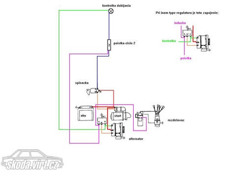

Moze byt aj ze vymena vec je vadna. stalo sa mi ze novy regulator bol vlastne zly. Inak prikladam schemu zapojenia snad ti to pomoze vyriesit tvoj problem.
Link na vacsi obrazok: img697.imageshack.us/img6 97/.../schemadobijania.png
zvětšit Furt nedobija - obrázek od nocojaviem - zrušená registrace vložen 28.05.2010 15:50:42

01:31:57
28.05.2010
rambaldi
poistky su tak isto dobre
