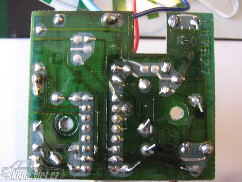

10:12:21
02.05.2010
Crestik
pokud myslíš tu desku, co je na fotce, tak místo fotky v 10:45 bys to mohl mít asi tak v 10:50 nakreslené. Nebo tu dej fotky i z druhé strany

10:52:13
01.05.2010
-> Karátek: jo tak to sory :-D nepochopil sem :-D
10:51:08
01.05.2010
Karátek
Vím, myslel jsem schéma elektronických součástek. 6
10:49:46
01.05.2010
"+" "-" a cívka . to fše :-D
10:44:49
01.05.2010
Karátek
Zdravím, má někdo elektronické zapojení k otáčkoměru? 6
zvětšit Škoda Favorit - otáčkoměr - obrázek od Karátek vložen 01.05.2010 10:44:49
