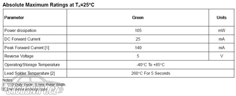

FORM - zlomená ojnice
-> Šemik : Než začneš rozhodovat o tom co je a nebo není blud, podívej se do prvního datasheetu, který najdeš
zvětšit Diody místo Sufitky problém - obrázek od FORM - zlomená ojnice vložen 23.04.2010 12:19:03
upraveno 1x, naposled 23.04.2010 12:21:10
10:50:49
23.04.2010
Šemik
-> Rider skoda: Co je to za blud? LED dioda se sice opravdu může zničit závěrným napětím, ale 12V co je v autě ji určitě neodpálí. Prostě buď svítí nebo ne, ale nezničí se tím.

El_Burro
