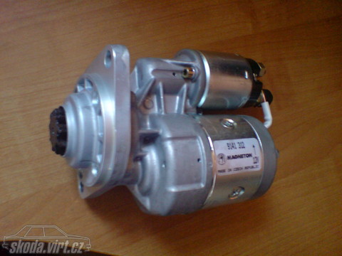

Tak konečne som mal čas a pustil som sa do toho auto už štartuje po každom otočení klúčika. Chyba bola v obvode imobilizeru stahoval prud i ked som ho vylúčil ako prvý z akeho dovodu to bolo neviem. Firma Jablotron u mna nadobro skončila. Dakuejm za vaše rady .

označenie toho šatarteru je : 9141312 Baterku škrtám ta je nová a do rana bola na nabijačke zasa len ten magnet cvakol a viac nič. Bude z vyroby asi zlý pondelok ešte skusim vyčistit kontakty rozoberiem to pokial nepojde tak ho idem reklamovat.:/

no sa tu tie rady zbieraju ale kontakty boli prve čo som preskušal. Hovorim magnet ide ten vysunei pastorok ale rotor sa nepotočí , pokial viem tieto štartery by mali mat menšie nároky na el. ako original ale aj tak som dal baterku na nabijačku idem to ted pozriet držte palce ..:P

ake je na nom cislo? kolko zubov ma pastorok? aka stara je baterka, na kolko poklesne napetie pri startovani?

Ahojte mám problémi s rýchloštarterom magneton je to original pre škodovky žiadna prerábka feldackeho je nový práve kupovaný v mototechne, pri štartovaní občas iba cvakne magnet ale rotor sa neroztočí už som ho aj rozoberal čistil som kontakty odmastovačom chvílku to šlo a ted zasa nie mam to ist reklamovat alebo ešte počkat nech sa poriadne zabehne ?
