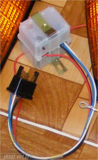

adamisko
-> David.: krabicka se prisroubovanim ke karoserii nekostri jako kostra je vyvedeny drat do kostky (ten cerny)

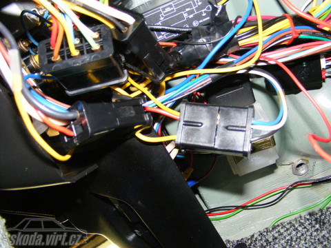

David.
-> Athlonek: jo cvakneš to do stejný svorkovnice jen dáš tu krabičku pod nějakou matku pod palubkou abys měl mínus a červený drát napojíš do pojistkovky pod pojistku č. 2 a musí to chodit;-) takže spokojenost s cyklovačem?

Athlonek
Zapojení je stejné jako u cyklovače z GLesa, já jsem musel dodělat svorkovnici k lucasoj.

adamisko
-> Athlonek: mam ten samy cyklovac a ted resim zapojeni protoze v aute na neho nemam pripravenou elektriku tak jsem se chtel zeptat zdali uz to nekdo nema vykoumany. V podstate mam dve moznosti. Jednak hledam packu lucasu ktera ma dve kostky jednak tu klasickou 6pinovou a pak na tenhle cyklovac jeste 4 pinovou kostku, a nebo vytvorit ale to presne nevim jak,

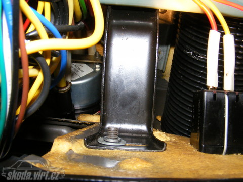

-> Athlonek: Ale montěnej byl na kastli,ne na palubku.
20:32:34
11.04.2010
Athlonek
A kam pak ho narvem40

11.04.2010
Athlonek
Držák palubky

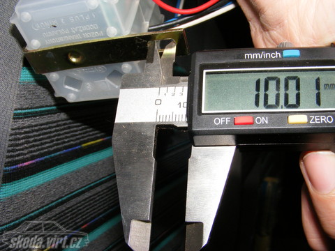

Athlonek
Držák cyklovače

Athlonek
Chtěl jsem ho dát na držák palubky, ale šestka šroubek neprojde držákem cyklovače a ta obdelníková díra mi je taky podivná.

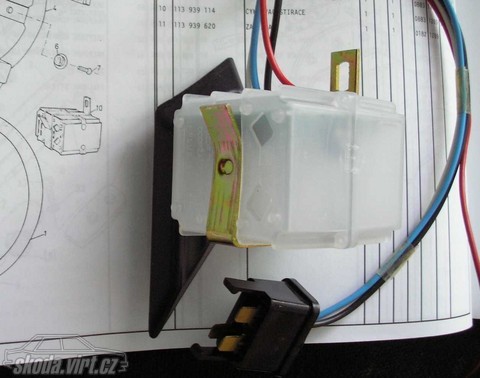

Athlonek
jak jsem na to koukal, zapojení bude jako u GLSkového cyklovače

Minik03
ok dam si par facek omlouvam se za matouci info, mluvil jsem o prepinacim cyklovaci, o tomhle pametovem bohuzel nic nevim.

08.04.2010
Minik03
do elka se standartne nemontoval pokud vim. Pouze do gls. Do elka si ho lidie dodelavali misto kontrolky var-blinkru. jen je nutne zvetsit diru na 17mm

Athlonek
Nevítě někdo, kde byl v eLku umístněn tento cyklovač?
zvětšit Umístnění cyklovače v elku - obrázek od Athlonek vložen 08.04.2010 23:04:56
