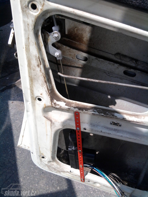

Peťo_120gL_NZ-sk
starý dobrý MERKUR....ale teraz zlýýý...

01.04.2010
01.04.2010
Peťo_120gL_NZ-sk
zvolil som trocha odlišný spôsob zapojenia... hlavne tiahiel

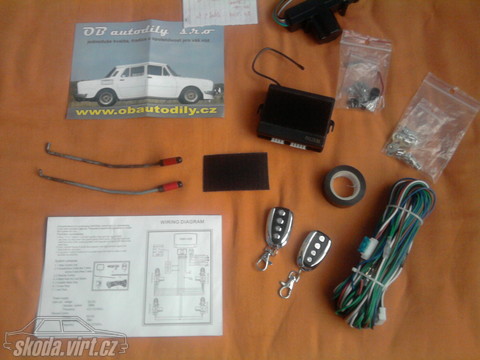

Peťo_120gL_NZ-sk
-> Nwkt: anténa je tam tá priamo z jednotky vyvedená (viz obr.) chod serva nie je niako extra namáhavý.....

Tak budeš mít blbě umístěnou anténu a špatnej chod serva. Jakej to má odpor, když s tim hejbeš rukou? (popřípadě pokud tam máš automatický zamykání po sešlápnutí brzdy tak tim, jeslti je pořád zapojený)

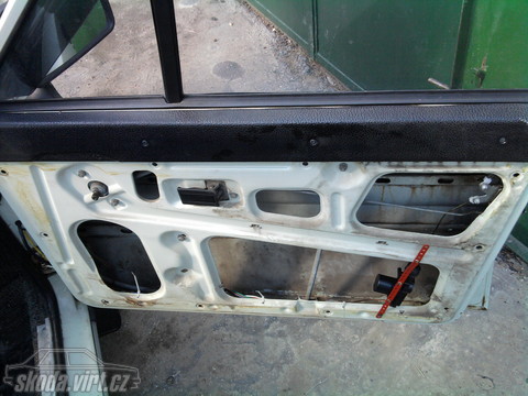

Peťo_120gL_NZ-sk
Po pol roku čakania na pekné počasie som sa dnes konečne pustil do centralu...samozrejme som čakal aj komplikácie ako pri všetkom do čoho som sa zatiaľ pustil...zatiaľ som namontoval servá do predných dverí. Problém vznikne ked chcem zavrieť dvere (resp otvoriť) všetko fungovalo a zrazu bez akéhokoľvek dôvodu sa dvere po otvorení aj hned zatvoria, myslím si že by to mohlo byť spôsobené zlým umiestnením serva. druhý problém je ten že central vobec nereaguje na signal spoza zatvorenych dverí...aký by mal byť dosah? kúpil som central od JOM. prosím poraďte...
