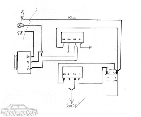

szwed
Takže jestli to dobře chápu , tak stačí kontakt R na altíku zapojit na D+ regulátoru , kontakt M altíku na DF regulátor a kontakt 54/15 regulátoru na cívku 15 a plus na altíku k baterce?

-> szwed: Regulátor tam necháš jakej tam byl

szwed
Takže jestli to chápu, musím ještě použít regulátor napětí a na ten zapojit altík?

Do toho nemotej altík, ten s tim nemá nic společnýho

szwed
dal jsem do erka rozdělovač a etz z fava a nevím , kde zapojit kable od altíku, aby to dobíjelo.Prosím o radu
