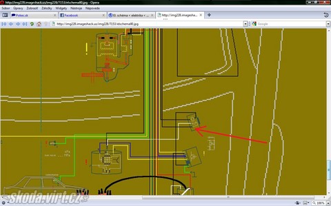

14:15:31
18.03.2010
18.03.2010
steyr
ok dobijanie vyreisene dal som mechanicky regler a sväty pokoj :D
14:41:42
16.03.2010
16.03.2010
darabos
Ten kabel ide na okno na vyhrievanie a po odporovom drate je ukostreny, ale s dobijanim nema nic spolocne, signal pre dobijanie je z modreho dratu, kontakt R na alternatore.
Edit: pod pristrojovkou je to kontakt č.4 na vacsom konnektore
14:31:00
16.03.2010
16.03.2010
steyr
ten kabel ide podla schcemy na vyhrievanie zadneho skla... je to obycajne ukostrenie ?? lebo nejde mi dobijanie koli nieco vsetko je zapojene podla schemy len tento kabel neviem
