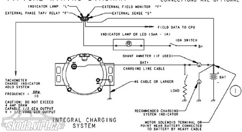

mgbiker
Tak problem vyrieseny, zapojil som S-ko vyvod a vsetko funguje

mgbiker
-> Hrabosh: samozrejme privodne + od baterky je na srube bat+, bez toho by to nedobijalo vobec, ale v tych novsich alternatoroch to funguje trochu inac, je to tusim 9 diodovy a tam je to nejak robene tak aby dobijalo aj pri nizkych otackach a pri vyzsich otackach sa tie diody asi nejako inak premostia....neviem ako to funguje do detailu tak preto sa pytam

Hrabosh
To je nějeaký divný .... ty bys měl mít tu baterku zapojenou jak je ve schématu, tzn. na "DAT+, CHARGING LINE CABLE", ne?

mgbiker
este skusim zapojit ten external sense S na +baterky ale neviem co presne znamena ten vyvod...
23:47:25
28.02.2010
mgbiker
Caute, zapojil som do skodovky alternator z daewaa 80 Amperovi, problem je v tom ze ma konektor ktory ma 4 vyvody, zatial som zapojil len Lko ...dal som nanho kabel D+ a problem je v tom ze , po nastartovani vsetko pekne dobija, ale nad 1500 otacok to prestane dobijat....Viete mi niekto poradit kde je chyba?Dakujem
