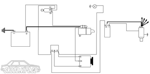

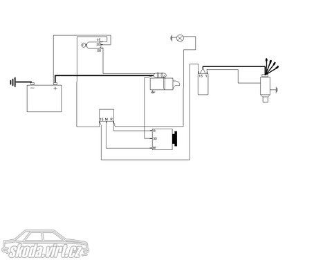

-> tomasino: Od baterky si to budeš zbytečně komplikovat stejně budeš tahat dráty od motoru dopředu také by jsi tam měl dát nějaké pojistky
upraveno 1x, naposled 19.02.2010 19:09:54

tomasino
díky za odp. + ke spínací skříňce bych nechal spíš od baterky, jestli to nevadí protože mám baterku vepředu. Připadně předělám:-) na vodu a olej sem zapoměl, dokreslím si to tam
18:50:21
19.02.2010
-> tomasino: Plus ke spínací skřínce bych vzal od startéru ještě ti chybí voda a olej

tomasino
trochu lepší obr.
zvětšit zapojení buggy - obrázek od tomasino vložen 19.02.2010 18:46:57
upraveno 1x, naposled 19.02.2010 18:47:33

tomasino
Zdravím, dělám novou elektriku na bugyně a udělal sem si na to schéma, ale nejsem si jist jestli to mám dobře.... na elektriku nejsem expert, podívejte se mi na to jestli to mám dobře, díky
zvětšit zapojení buggy - obrázek od tomasino vložen 19.02.2010 18:45:32
