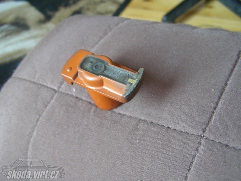

El_Burro
Problém vyřešen stačil nový palec a očistit kontakty na víčku rozdělovače

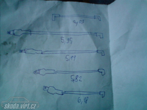

Fén
Raménko rozdělovače - 0,9 až 1,3 k
Kabely - 4 až 6 k
Kabely - 4 až 6 k

El_Burro
Nemůžu nikde najít kolik ty kabely mají mít odpor ale špatné jsou když to prej ukazuje nekonečnej odpor takže by měly bejt asi v pořádku a problém bude jinde

El_Burro
Zdravím přestala mi jezdit Felda,po dotažení domu jsem bádal i nad svíčkami a ty mi nejdříve jiskru nedávali a místo toho to jiskřilo pod ŘJ tam jak vede kabel od rozdělovače když jsem ho tam zatlačil tak svíčky házeli ale auto stejně nechytlo.Tak jsem koupil nové BOSHky svíčky a najednou auto nehází
ani na ty staré.Tady jsou mnou naměřené hodnoty odporu kabelů měřeno multimetrem na 20K ohmů
