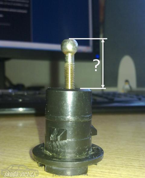

OndraST
Dík všem za radu, nakonec jsem měl otočenej ten regulátor, vůbec mě to netrklo, a hlavně kde ve dne přijdu na to že se mě naklápí obráceně světla.
16:19:50
08.04.2011
08.04.2011
-> OndraST: Dej toi do 0 a serid svetla pokud nejdou seridit tim stelovacim sroubem tak musis tenhle z hydrostelu kousek zasroubovat. Az budes mit svetla v 0 poloze spravne serizeni tak ti v te 1 a 2 pujdou spravne dolu
Kolik ma ten sroub byt venku ti nikdo nejak nepovije to +- ruzny jde o to ho mit tak aby se daly svetla seridit serizovacim sroubem. Ale stejne pokud to chces poradne tak pred regloskop.

Tommyk
-> OndraST: st. 1 by se světla měli naklopit níž než v 0
st. 2 by se měli naklopit ještě níž než u st.1
jinak ten rozmer nevim ..

OndraST
A ještě ohloupá otázka, v mém případě pokud dám polohu I a II tak mě světla jdou strašně nahoru a každého porotijedoucího osilním, pokud tedy jak se všude píše auto naložím tak by světla měla jít spíš obráceně, v tomto případě k zemi k silnici ne, popřípadě mě opravte, sory za hloupou otázečku, snad už poslední.

OndraST
Znovu se ptám, je schopný mě někdo pomoc, popřípadě i poradit, a hlavně byl by schopný to oměřit. Zajimá mě jak moc je vysunutý šroub z hydroštelu v poloze "0" a v poloze ''II'', připadně v které poloze je maximálně vysunutej, moc by mě to pomohlo.

OndraST
To se bude řešit na STKčku, a ještě se zeptám v poloze 0 je maximální vysunutí toho šroubu v hydroštělu, nebo ne ?

Tommyk
-> Kuladmin: nejjednodussi bude, kdyz nekam zajede a necha si je seridit.. komplet
20:33:22
06.04.2011
06.04.2011
-> OndraST: v 0 poloze je mas mit rovne - je nutne je taky seridit ne jen ten sroub na hydrostelech ale primo svetla! No a v poloze max se musi sklopit smerem dolu a to mas.
Jen serid svetla pripadne trochu zasroubuj ten sroub.
Serizuje se to tim co je nad hydrostelem na ten druhy bliz k prostredku vozu nesahej! ten je na nastaveni do stran.

OndraST
Ptám se, vyměnil jsem kompletní naklápění světel, za nové, kde je problém, prosím mohl by mě někdo oměřit kolik má být vystrčený ten šroubek v poloze 0 a v poloze II, asi jsem otočil ten regulátor a světla v poloue 0 svítí strašně nahoru, a v poloze II jsou v normálu jako před tím, popřípadě jak to má být, vůči třeba zatížení vozu na max se světla naklání nahoru nebo obráceně, doufám že jsem to nějak srozumitelně napsal, v tomhle se vůbec neorientuju.
