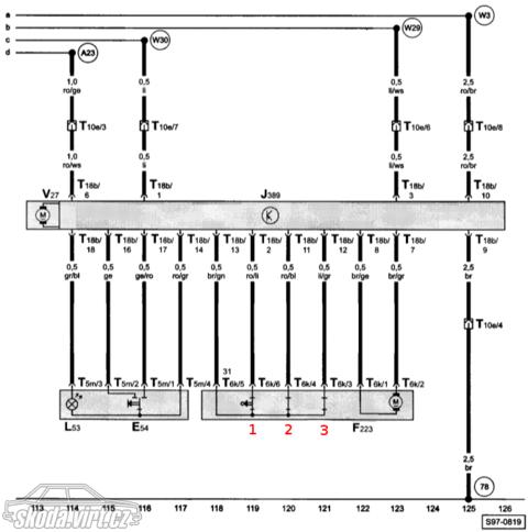

-> Nwkt: dík, prošel jsem si to, ale zámek je jinej v předních a zadních dveřích. Já se domnívám, že dle toho mého obrázku bude 1 signál otevřených dveří , 2a3 budou signály odemknuto/zamknuto. Pokud mi to dneska někdo neupřesní, tak to asi zapojím a zkusím co to bude dělat....

využiju téma...
neví někdo, jakou funkci mají spínače (v obrázku červeně označené 1,2,3) zámku zadních dveří na octavii 1 ?
