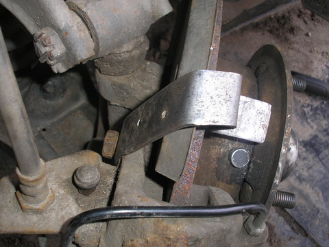

Když už sme u toho, jakym lepidlem lepit magnet aby držel na bubnu, ráfku kola, atd. ?
07:05:16
29.07.2009
29.07.2009
-> Nwkt: Hanuš to měl taky vzadu
06:30:50
29.07.2009
29.07.2009
-> Radar: magnet přilepíš na buben a čidlo přiděláš ke štítu brzd
01:08:02
29.07.2009
29.07.2009
Radar
škoda,fotka by se hodila,nejak si nedovedu predstavit kam dat potom snimac...
01:03:52
29.07.2009
29.07.2009
-> Radar: Tak na přední náboj, nemůžu najít fotku
01:01:02
29.07.2009
29.07.2009
Radar
Taky uz jsem googlil neboj, :-) ale ja mam kilo a mokre poloosy:-) tak ze je tu nejake jine reseni?
00:55:25
29.07.2009
29.07.2009
00:43:39
29.07.2009
29.07.2009
Radar
Uz jsem videl na par autech že maj zapojenej "tachač" z kola...ale nikdy jsem nevidel kde maj cidlo. Kam ho dat? na disk a brzdic treba? Pujde to?neni tam moc velkej hyc od brzd?
