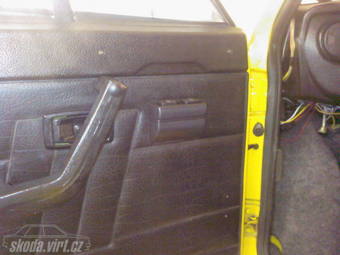

21.07.2009
21.07.2009
Ad@m
-> matisek: ve feliciích s el. oknama je místo kličky taky špunt

21.07.2009
Rabbit
Doggie4EVER:
Do tý díry v tapecu přesně pasuje záslepka z přední kapoty. Dal sem to tam jako nouzový řešení a buhví jak dlouho to ještě bude tak.

Doggie4EVER
-> matisek: proto by mne zajimalo, jak to vyresit, na radio to vliv nema a jede to ze stejne pojistky... a mame v toyote to rozdil neudela
kde je zakopanej ten pes

Kluci, zrovna jsem dodelal el. okna a vsiml jsem si, ze kdyz jedou obe okna zaroven, tak jedou pomaleji, nez kazdy zvlast. Jak to zapoijit, aby meli stejnou stavu? Ted je to paralelne, fachci to z druhe pojistky.
thx
Jen informativne, kdo by si chtel spachat taky. Chtel jsem el. okna, ale nechtel jsem jakkoli vrtat do auta... Vzal jsem motorky z Renaulta 19, ktery maji stejny system stahovani (tu sroubovici maji uplne stejnou), po sundani manualky z te sroubovice (odvrtani 4ks nytu) jsem nasadil po mini uprave ty motorceky, roztahal kable a funguje to.
vyhody:
levne, rychle (krom tahani kablu, ale to znate), zadny dalsi diry ve dverich... funguje to lip, nez jsem cekal. Dokonce sedi i srouby pro uchyceni toho motorku, sednou si misto sroubu manualniho.
nevyhody:
nemam zatim napad, jak zaslepit diru po manualce :o) - napad jsem mel, ze bych tam jen naharasil rucky, ale nevymyslel jsem, jak to chytnout. Luxus by byl, kdyby motorek tocil i s ruckama, ale to je prilis slozita operace, mozna i nemozna.
thx
vyhody:
nevyhody:
