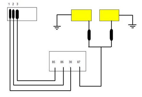

-> Syny: Světla už jsou zapojený a fungujou.Nejdřív to bylo tak že se mi světla rosvítily cca po 20 vteřinách po zapnutí klíčku,ale to se mi moc neosvědčilo takže to teď rozsvítí až po sepnutí dobíjení.A při rozsvícení normálních světel mi samostatný relátko přeruší úsek mezí modulem pro aut. rozsvícení a diodovými světly . Jenom mě sere že se najde dost lidí kteří na mě blikají aby jsem se rozsvítil.

Tak koupime diodku a dame ji tam kam sem nakreslil... A co se stane? Vyplej motor, rozsviceny svetla. 2 pojistka kostra, 3ti je plus. A to plus bezi po kabliku dal a dal a dal a najednou dioda. Tak to plus zesmutni, protoze se nedostane do relatka a nemuze ho aktivovat. A tak je to plus strasne smutny a vysere se na to :) Ovsem kdyz na 3. pojistce bude kostra (vyply parkovacky/svetla) a bude zaplej motor/zapalovani (2. pojistka je pod proudem), tak to je po smeru diody a rele se sepne...
Tada a sme doma ;) Doufam, ze ted uz je to jasny...

-> Motomaniak: Sice pozde, ale prece...
Tak si to nakreslime...
Zapnes klicek (2. pojistka ma ted plus ) to te pujde na kontakt 86 na rele a pres kontatk 85 se to ukostri, protoze na 3. pojistce (parkovacky je momentalne kostra, kdyz sou vypnuty). Tim padem sepne rele a z 1. pojistky pujde stava na svetla a ty se rozsviti. (To mame stav, ze se sami zapnou po otoceni klicku do polohy I nebo II). Kdyz se seseri a ty pojedes a zapnes svetla, na pojistku 3 prijde plus . Tim padem mas plus na kontatku 86 i 85, rele se neksotri, tim padem se rozpoji a svetla zhasnou. (To mame stav, ze svetla automaticky zhasnou kdyz otocis knoflikem na prvni polohu - parkovacky a nebo na druhou polohu - svetla). Tak a ted k jadru veci - co se stane, kdyz budes mit vyplej motor a zapnes parkovacky? Na 3. pojistce bude plus a na 2. (jelikoz je klicek v poloze 0 nebo tam vubec neni) je kostra... Tim padem sepne rele a rozsviti se svetla... Coz treba vecer kdyz stojis nekde u cesty, mas zaply parkovacky, vyplej motor a des se vychcat neni moc dobry (vzhledem k tomu ze ty svetla pekne oslnujou a v noci nesmi bej zapnty a vlasnte ani nemaj svitit s parkovackama ani svetlama).

-> Motomaniak: To je docela jasny, ale budes tam muset dat diodu!

-> Syny: Aby zhasly denní při zapnutí potkávaček vyřešim přepínacím relátkem

-> Motomaniak: Tak tak - dyt je na aute mam taky. Sviti pouze predek (svletla na denni sviceni). Takze zapojeni je v pohode jen budes potrebovat diodku ktera bude zajistovat to, ze pri zapnuti svetel se vypnou ty denni, ale zaroven pri zapnuti svetel te to nebude automaticky davat proud na 2. pojistku, protoze to by pak nekod prisel, zap by svetla a moch by rovnou startovat :)

Potřebuju poradit.Mám světla pro denní svícení a potřebuju je zapojit tak aby když nastartuju tak se mi rosvítili společně se zadními světli a podsvícením budíků,ale nesvítili přitom přední obrysová světla.Je to na rapida
díky za rady
