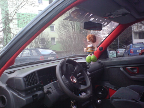

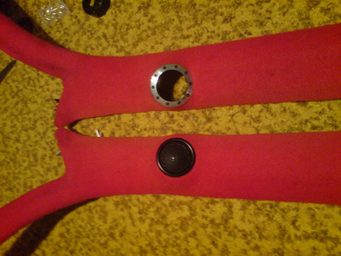

Dave - ten pátý
17:13:59
15.02.2009
Dave - ten pátý
17:13:16
15.02.2009
Dave - ten pátý
Dneska jsem už na foto nezapomněl...4
zvětšit Výškové reproduktory na C sloupek - obrázek od Dave - ten pátý vložen 15.02.2009 17:13:16

-> Bagrr- máma mele Emu: Pokud máš lepší rádio, tak si i doladíš výšky přímo na sebe...4

-> Bagrr- máma mele Emu: to sem jeste nikde necet... kazdopadne bych to smeroval nejak jako Dave, rika se nad radicku/rucku. Ale nejlip nejdriv neupevnovat a vyzkouset, jak ti to bude nejvic vyhohovat... nekdo je ma treba proti sobe, nekdo odrazem od skla atd.

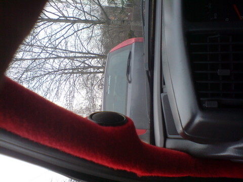

Dave - ten pátý
Tak to mám já...4
zvětšit Výškové reproduktory na C sloupek - obrázek od Dave - ten pátý vložen 14.02.2009 16:25:21

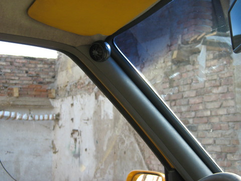

Já jsem koupil od Dexonu vejškáče a ty maj rovnou držáky a kryty na přidělání... montáž na sloupek byla bez problémů a nevypadá to zase tak špatně. ;-)
zvětšit Výškové reproduktory na C sloupek - obrázek od StepaNoFUN vložen 13.02.2009 12:37:08
