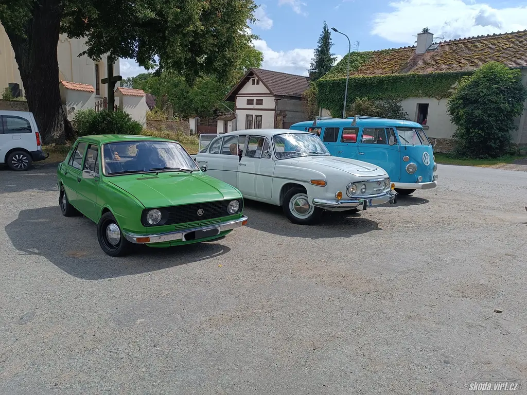

Další ročník Solopyské jízdy za námi.

-> stepan: hustý, já vezu převodovku na revizi a hnědou nestihnu dát do kupy, tak třeba zajedu na motorce, nebo vytáhnu tátu s jeepem

-> Bery: Kdybys měl čas, tak v sobotu bude další ročník. Mám umyto a vyleštěno.

jestli mi něco za rok bude jezdit a nebudu někde jinde... píšu si do kalendáře.

-> Bery: Jo, tohle už byl 10. ročník, já jezdím asi 5 let. Organizace je super, určitě doporučuju, ale spíš jet, pro diváky to podle mě zas tak moc není.
