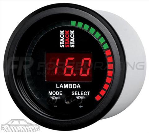

-> Urbi: já mám LC-1 wideband O2 controller od Innovate motorsports, nabízejí k tomu i dost pěkný budíky... jak ručičkový, tak digitální. objednával jsem to přes českou firmu (High performance parts.cz) z Německa (k-data.org). kontrolér s bosch wideband lambdou mě vyšel asi na 6500,- , budík nebude stát o zase moc víc... kdesi na netu byl test a LC-1 a její odvozeniny vyšly ve srovnání s ostatními výrobci líp .... maj to vychytaný
to bybylo neco pro me
Tak tento se mi líbí ještě víc,asi pošetřím : www.sape-cars.cz/ukazatel
e-a-f-bohatost-smesi-.php
Jen v černém provedení by byl teda o moc lepší do škodovky:
Jinde to stojí i polovinu: store.activeautowerke.com /aem-uego-wideband-kit-p11 3.aspx
Nevím u koho v kartě už sem to řešil..ale potřeboval bych odkazy na nějaké lambda senzory za slušné prachy. Něco takového,ale aby to opravdu mělo dobrou vypovídací hodnotu jako toto: www.forcedracing.cz/budik
-stack-digitalni-wideband-
air-fuel-ratiolambda-cerny
/d-80674
Jen ta cena je děs.
Jen ta cena je děs.
