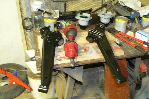

takže jaksem již psal..podélný ramena mám nový a práwě jim tvořim výztuhy,šikmý ramena mám jedno nový a jedno starý bohužel..naty výztuhy nedám..jo a náhled na poloosy foták to zkreslil ale jeto odstín rudá moskvič :D

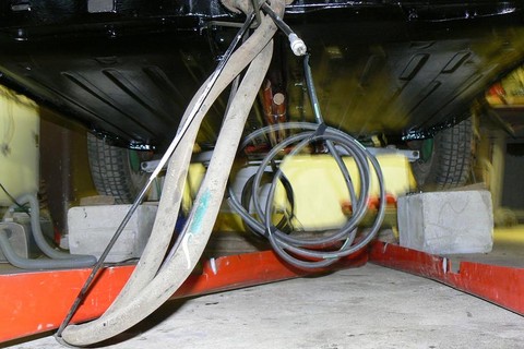

muj oblíbenej náhled..na zadní si eště počkáte než se vyztužej podélky a vrátí se přewodka

spodek sem omlátil naplech.pakse tam cpal odrezovač základ a dva tlumexy..jo a taky se wařilo něco no :(
vnitřní a vnější část nosníku (k převodce) brutálně vyříznuta a nahrazena..jinak fotka na uplný ho.no....tak snad lze vytušit zavřená díra vzniklá po kastlíku a podní a kní udelána ta příčka jak na kastlíku končila..sámo k tomu nosnííku je taky přidělaná...určo to nikdo nepochopil a něco sem zplet..takto dyžtak nečtěte :D
Auto bylo pohnilý na ruznejch místech..ale samozřejmě kastlík musel bejt jako novej..trošku měho bylo líto :D

Nový podélný a šikmý..vedle starý co byly na autě..Akorát mi sere že obě podélný mam nový a šikmý jen jedno origo češkošaškoslowenský..tzn jedno šikmý bude defakto starý jetý.
