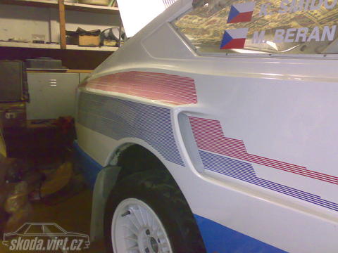

-> Bery 04.04.11 21:03:39: My jsme chtěli fotku a ne tohle
není na tom ještě přenašečka? Vypadá to vyblitě myslím barvu fólie, jinak to není špatný nápad takhle z kousků jen ty linky to chtělo širší ale pohled naživo nebo na fotku by napověděl víc.

-> Bery 04.04.11 21:03:39: chtelo by to videt live, nevypada to spatne... jen je to mozna moc jemny na muj nevkus

ještě přez to modrý chybí nápis škoda a znak.

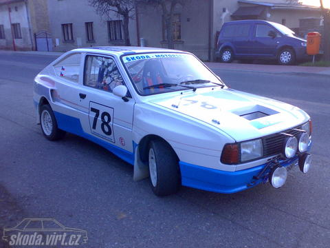

-> Bery: to musela bejt pakárna, chtěl bych to vidět live, takhle nevim jestli jo nebo ne

-> Bery: ale vyzerá to perfektne

v průběhu,s linkama,takovejch hodin práce

perfektný Rapid nemáš aj nejaké to video ako ti to ide :)

Jinak motor naskočil jako nic,nebrzdí to,hřeje se to,orval jsem vepředu lyžinu,trochu se mi hádal volant,ale to se srovná.Doufám...lítal jsem kousek od nás za šera a nesvítí mi rampa,taxem to zas radši uklidil.
