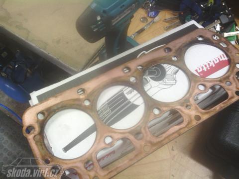

Bery
-> Eidy: nechtělo si to cucnout,nevim.10 w 60 je asi v 10ti stupních moc medová a neprocpalo se to.Povolit čidlo na kanálu,filtr,hadici od chladiče,pak to tam konečně vlítlo.Jdu skládat a vystřihovat si těsnění.

Bery
hlava sejmutá velkou frézou o 0,2mm,ustrojeno,ale zase nemažem...

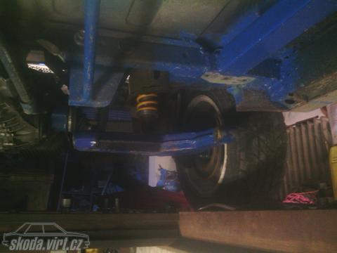

Bery
na levý straně jsem na dorazu a jsem furt lehce rozbýhavý a na hovno se mi s tim jede,má to tendenci utikat ven,když zatáčka utahuje.A ve smyku-s úsměvem řekněme v driftu se to rychle přetočí. Aspoň to moje prdel tak cejtila.

Bery
příprava na novou geometrii
