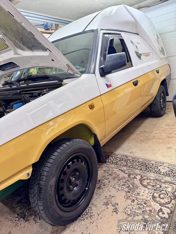

-> Tomaso435: tak bude zvednutý předek. Tady to nevypadá za tak zle. Zafláká se to bordelem z cest a nikdo nic nepozná
zvětšit Peca/Forman Plus Telecom - obrázek od Peca vložen 02.07.2024 20:29:54
upraveno 1x, naposled 02.07.2024 20:30:35

-> Peca 02.07.24 18:40:00: není lepší to zvednout nahoře v uložení ? Nebude to tak vidět ;)
18:40:00
02.07.2024
Peca
Jde se zvyšovat
zvětšit Peca/Forman Plus Telecom - obrázek od Peca vložen 02.07.2024 18:40:00
