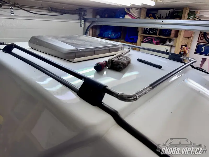

- 21. 2. 2025 - montáž teploměru oleje a USB zásuvky
- 1. 2. 2025 - výměna HBV a LZ prasete, brzdovky.
- 21.1.2025 - rozbor uložení motoru, oprava silentbloku převodovky, příprava na čidlo teploty oleje, výměna provozní náplně
- 5. 5. 2024 - namontovány sklápěcí sedačky ze škody Rapid 136
- 19. 3. 2024 - doplněny veškeré plánované polepy, nanesena keramika a uloženo do začátku sezóny
- 2. 2. 2024 - zápis kol Ronal 6J x 14, ET 38 a pneu 185/60 r14
- 10. 11. 2023 - změna barvy oficiálně v TP na "bílá + doplňková žlutá"
- 9. 11. 2023 - STK hotovo, pár připomínek bylo, ale vše půjde hladce napravit
- 16. 10. 2023 - výjezd po svých, až na dětské nemoci po složení je komplet a funkční. Obytná zástavba bude tvořena přes zimu 23/24.
- 22. 8. 23 - návrat z lakovny, začně se pomalu skládat
- 27. 7. 23 - auto už dostává konkrétní podobu, v lakovně se pilně pracuje. Bude to překvápko
- 31. 5. 23 - kompletní auto vypraveno a s mezizastávkou v odstavné dílně půjde na lak; a snad už po prázdninách zpět domů, a budeme skládat
- 16. 5. 23 - práce se trochu protáhly i díky tomu, že si s tím chci důkladně pohrát. Druhý zadní podběh a lem dokončen, vyměněn i koncový díl výfuku, lokálně opraveny nedostatky v zadní podlaze kolem rezervy. Zbývá odstranit zbytky zelené barvy na dvou dveřích a pak hurá na lak k panu Hruškovi :)
- 16. 2. 23 po skončení předku a podlahy je zahájena akce "Zachraň si holou prdel" - tedy vyměním zadní kusy lemu, lokální místa prahu a vyvařím domky zadních pružin. Hurá
- 6. 2. 23 - montáž motoru hotová, celý předek vyvařen, blatníky v plniči. Čekám na provozní kapaliny, pak doskládat interiér a pořešit zbytek zelené štětkolízy na autě.
- 7. 9. 22 dovezen náhradní motor 135B, s rozumným nájezdem 155 tis. km, které by měly být skutečné. Jedná se o motor po starém pánovi a jeho shnilém Formanovi (BOM 48-46), který vždy dostával péči, jakou měl. Vypadá moc pěkně, a proto půjde jen na preventivní přetěsnění + nové rozvody a do auta. Ten původní, vyvařený blok raději nebudu riskovat vracet zpět.
- Plus převezen 7. 6. 2022 ze zimoviště na letní stání domů. Bohužel se cesta neobešla bez komplikací. O načatém těsnění pod hlavou jsem věděl již při koupi v lednu, ale byla zima a na převoz ideální teplota kolem nuly.
Bohužel delší stání a nyní jízda po svých cca 10km domů ze zimoviště dokonala dílo zkázy. Cestou auto několikrát vařilo, voda se ztrácela, a tak jsem průběžně doléval na chlazení litry vody z potoka podél silnice. Při dojezdu téměř k domu už to ale motor nedal a totálně se zaplavil. Posledních 500 metrů bylo již na laně, i tak je to celkem úspěch na to, jak náročné převýšení jsme cestou museli zdolávat...
Čeká mě rozbor a vyčištění motoru, výměna těsnění a pro jistotu celé hlavy. Pak přetěsnění, výměna olejové vany, poladění nedostatků a ideálně ještě letos nová STK (stará skončila v květnu 22).
Na zkoušku jsem použil ředidlo C6000 pro odstranění válečkové zelené barvy, a půjde to pěkně dolů. Takže ještě bude následovat změna barvy zpět na původní žlutou.
Zas bude co dělat :)
