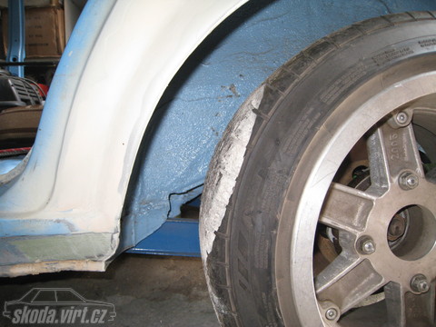

Toto je moje Rézina, má najeto 150000km a je po 3 letech(1.8.2003) mého vlastnění napůl po "GO" a napůl zhuntovaná. Je to Škoda 120, rok výroby 1987 a ještě ve fabrice navíc přidanej 5-ti kvalt. Mám ho jako dědictví po mém dědečkovi. abych se přiznal zprvu to tuning být neměl, ale nemohl jsem nechat bez povšimnutí babiččiny průpovídky o tom že to auto je jenom na doježdění, proto jsem se do toho vložil. V první fázi byly bílé blinkry nějaká ta nálepka a hlavně barevné budíky. V druhé fázi to byly mračítka, cé sloupky, zadní kliky, zadní čelo s posunutou spz a sížení předku. Třetí část spočívala v tom, že auto bylo málo u země, tak muselo níž (3 závity), přišel na řadu nový motor z favorita se sníženou hlavou, 280 vačkou a lehkým setrvačníkem, při tom už tu byl nápad s kompletním tuningem, který spočívá v zavaření všeho nepotřebného, jako třeba boční držáky nárazníků, klíčových direk, zrušení klíčů a nahrazení odskoky a startováním na vypínač a tlačítko. A dále se plánovaly další a další úpravy, které teď již začnu realizovat. 1,8,2005 mi zkončila technická a na auto s těmíto úpravami se už nedá udělat, proto auto odhlašuji a začíná čtvrtá kapitola úprav.
popis:
- přední náprava: vyztužená, krátké pružiny od Tunera#2, vnitřně chlazené kotouče brembo, čtyřpístové brzdiče, 90% dílů nová, tvrdé silenbloky, upravená geometrie
- zadní náprava: po GO, nová podélná ramena a všechny gumy a silenbloky tvrdé, pružiny kyvkové, kotoučové brzdy vlastní výroba, čtyřpístkové brzdiče
- karoserie: převařena přední náprava o 4 cm výš do kufru, vyvařeno, zavařeny žlábky na střeše, díry v c sloupcích, kliky na dveřích, vytažené lemy, upravené kapoty, přední světla angel eyes, zadní do budoucna LED
- motor: vyleštěné a zvětšené kanály na hlavě MPI, odlehčené ventily, zvětšená komprese snížením bloku a pístů, vačka 280°, výfuk 4 do 1 a příčný tlumič, lehký setrvák a řemenice, bezkontaktní zapalování z favorita s upraveným předstihem, přítlačák felicie 1,6, karburátory yamaha R1
- interier: ochraný rám, nádrž v kufru, baterka posunuta na prostředek auta a s odpojovačem, upravenej středovej panel na palubce, ofuky audi TT, sportovní sedačky a tříbové pásy, tapecirunky 2mm laminát

12,3,10 - konečně dodělán pravý lem a vytvořen držák výfuku
13,3,10 - skoro hotov druhý lem (když už se ví jak na to, jde to rychleji) a hotovo jedno světlo a blinkr
16,3,10 - hotova přestavba řadící páky na krátké dráhy :)
8,4,10 - řadička znovu :) usazena nádrž a vyzkoušena :) a uklidil jsem v garáži :)
10,4,10 - třetí lem skoro hotovej
6,6,10 - konečně vidět výsledek... hotovy oba dva lemy :-) motor běhá tak jak má takže pohoda
