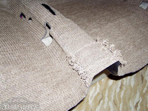

Cca třetí verze .... někde napojeno (napříč přes tunel) .... ale kde?
-> Mr.Lumpy: až to bude z plechu a ne papírový, tak příčky budou mít "lem", takže druhá polovina se přivaří přes plášť bodama (kde už z výroby díry jsou, ale ještě tam nějaký přidám)
-> rsvancara: to se přivaří jenom jedna polovina?
-> ondie: jj. auto je mělo. V podstatě jsem rád, že jsem ho dostal do ruky tak nějak s minimem nevhodných zásahů, provozuschopné a celkem komplet ...
-> rsvancara: jj,koukal sem :) ..akorát nemá béžovej gobelín,což mi je divný..
