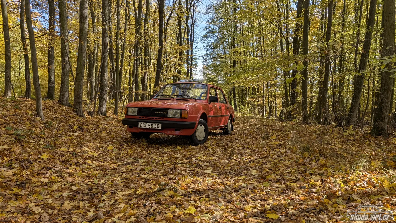

Tož rád bych vám představil moju Galánku. Jedná sa o Škodu 130GL v původním stavu. Galánku su kúpil v březnu 2018 s nájezdem 40500km a nyní su jejím třetím majitelem.
Auto bylo vyrobeno v roce 1987 ve Vrchlabí. Galánka je v původní korálové červeni, byla garážovaná a je tak téměř bez vad. Mám v plánu na autě opravit všecky potřebné drobnosti a auto udržovat v původním stavu.
Provedené úpravy
Provedené úpravy
Motor:
- vzduchový filtr MANN MF C1150
- seřízeny ventilové vůle
- vyměněné těsnění pod ventilovým víkem, víkem zdvihátek a vanou
- olej Repsol Master racing 10W-60
- olejový filtr MANN W712/43
- zapalování bezkontakt (864) s úpravou od Petra Urbana
- svíčky NGK BP6HS
- repase karbecu od Bukaje
- vyměněné rozvody
- vyměněna hadice posilovače brzd a podtlakové regulace rozdělovače
- baterie VARTA SILVER Dynamic 52Ah C6
- vyměněna původní cívka za Fávo cívku
- karbec přetryskován na 120/190 a 135/160 a tryska sytiče vyměněna za 140
- hlava s ventily z Fa a úpravou na gufírka od MOLSO
Převodovka :
- olej Castrol Transmax Manual 75W-90
- oprava a přetěsnění - naj. cca 72000km - květen 2025 (Bukaj)
- vyměněny gufera poloos
- natřeny poloosy a spouštěč
- lehce líznutý setrvák kvůli poškození
- lamela Sachs
- přítlačák Valeo
Karoserie:
- rozleštěný a zavoskovaný lak
- nové kryty zadních světel
- rozleštěné kryty (nyní již záložních) zadních světel
- ošetření plastů
- rozleštěné kryty předních směrovek
- oprava menší rzi na podlaze u spolujezdce
- uložení motoru (tvrdý/měkký)
- dutiny vystříkané Body 900
Podvozek:
- pneumatiky Falken Sincera SN832 Ecorun 165/80R13 83T
- přední tlumiče z Žigula (KYB), zadní tlumiče z Patrola (Sachs)
- nové zadní pružiny
- nerezové pístky brzd od Jindase
Interiér:
- vyměněny prasklé objímky opěrek
- Hasičák 6kg
- kormidlo Kolíňák
- rádio JVC KD-X351BT
- repro Sinus live
