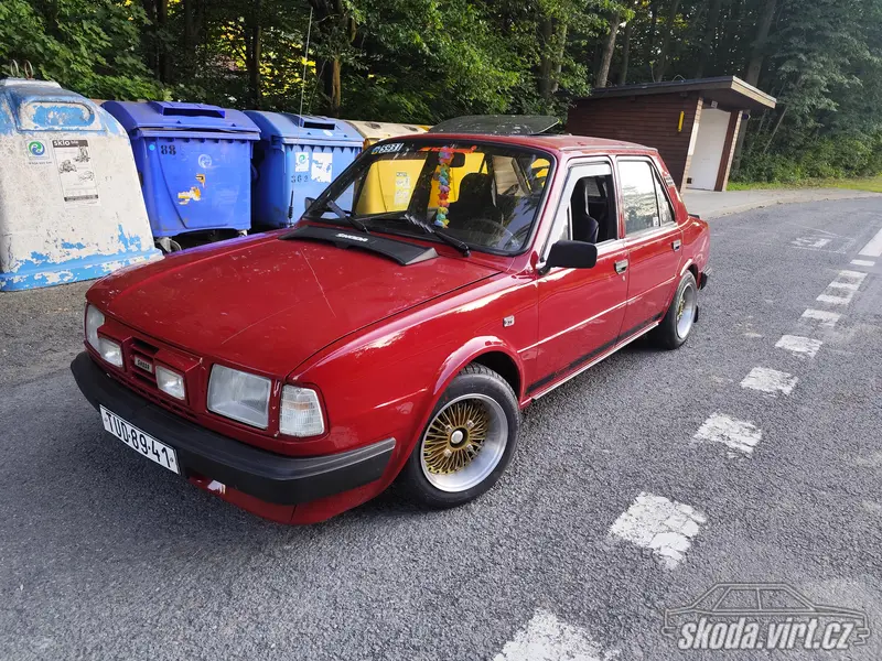

Nějaké to nudné info o autě:
-Škoda 125L expedice 17.5.89
-Po prvním majiteli,v zimě údajně neježděná a garážovaná
-Najeto dle tacho 80tisíc km.Jestli je to pravda kdoví...
-Barva (zašlá) Červená Apollo 8302
-Mezi původní výbavu patří:
Samozřejmě 5q, střešní okno, uzamykatelná schránka řidiče, cyklovač stěračů, dobové rádio značky Munchen s repro pod sedačkami, tažné zapsáno v roce 1990 do TP, odpojovač baterie, později dodělaná signalizace zaplých/vyplých světel.
Co se stavu při koupi týče tak interiér byl velmi zachovalý. Sedačky neponičené (až na vyšisované zadní opěradla) a dokonce ani neteče přes střešní okno :D Karoserie se zdála na první pohled až na vyšisovaný lak a korozi PZ lemu parádní . A podlaha i kufr skutečně jsou bez jediné chybičky. Po bližším ohledání se však zjistilo, že top stav to není .Majitel asi nevěnoval dostatečnou pozornost udržbě a vystříkání dutin. Levý lem se jevil pěkný, ale měl chycený zadní rožek plus díra v kapse motoru. Dále objevena díra na konci levého prahu. Blatníky se zdály celkem k světu, ale po sundání se shledaly býti dosti ohlodané broukem korozníkem a vršky blatníků s péčky jak by smet. Co se motoru týče tak ten byl vpohodě, jen potřeboval základní udržbu a servis. Řazení se mi zdálo býti trochu jalové. Brzdy brzdily opravdu pěkně a řízení nikam netáhlo. Jako bonus k autu jsou krásné původní SPZ,TP. Asi až po půl roce vlastnění vozu jsem našel pod třemi vrstvy koberců na zadním platě dokonce i původní servisní knížku a dobový autoatlas z roku 89 :)
Karoserie: originální až na malé doplňky
-vyvařená, měněny oba zadní lemy, oba prahy, opravená část výztuhy u levého prahu, nové oba přední blatníky, přední čelo, Pčka, vršky blatníku
-podvozek ošetřen přelakovatelným BODY 950
-nový lak (samozřejmě červená apollo 8302),
-anglická maska v barvě vozu s dálkovými světly Bosh 75w
-nové přední + boční blinkry a taky nové zadní lampy, nové zadní mlhovky na obě strany PAL
-nové těsnění kufru
-nové krytky C-sloupků se zabudovanými hlinikovými štítky
-ofuky oken Heko
-přítlaky a návleky na stěrače
-zrcátka engelman monitor s modrým nádechem
-nové zadní zástěrky
-antistatický pásek
-ochranné dorazy na dveřích
-žaluzie zadního okna
-nerezové lišty pod gumy dveří, nerezové lišty na zadek auta, nerezový nápis škoda 125l na spoileru
-ozdobné šroubky spz
-nově nalakováný příčky oken plus prahové lišty
-polepy dveří modifikované dle vlastního návrhu od individual stickers
Interier: původní elková palubka, gl palubka v plánu není a nebude
-dobový volant Kolínských strojíren
-ipury dveří, sedačky rapid vpředu, kvůli nim sehnany i dozadu vínové sedačky ze sedana, aby alespoň barevně ladily
-zánovní hlavice řadící páky
-ekonoměr
-autorádio Sencor 7405 bmr, 2x repro Audioblast 130mm max. výkon 350w pod předními sedadly, aktivní reprotuba 12" 250w se zesilovačem 70w za zadními sedadly
-na zakázku šité tapiko na zadním plátě
-manuální ovládání sahary
-fanfáry s melodií Dixie Horn zabudované v motorovém prostoru, původní klakson nahrazen dvojicí fanfár nejspíše z erka
Motor: původní asfalt trhající agregát o zběsilém výkonu 50koní
-chromové víčko expanzní nádobky
-předělané uchycení filtrboxu na pružiny
-chromový plech předehřevu
-příčný výfuk domácí výroby (tlumič neznámého původu), v záloze výfuk Ulter Sport
Podvozek:
EVO 1:
-přední pružiny Rallye Speedpro -30mm
-původní pneu barum na plecháčích s nerezovými límci
EVO 2:
-kola Apollo 4x130 5j po renovaci (jemné pískování, vaření, broušení, 2 vrstvy komaxitu a následně vyleštěno) u:www.flachworks.com/ , nové pokličky od zdejší člena.
-pneu Falken 185/60
-přední pružiny okruhové speedpro snížené o 1 a čvrt závitu. Volná délka je nyní cca 205mm
-delší štefty a duralové podložky 12mm pod přední kola
-zadní pružiny sériové snížené o 1,75 závitu
-10mm nerezové podložky pod stabilizátor
-30mm rozšiřující podložky pod zadní kola
EVO 3:
- kola BBS Mahle 6j ET13
- pneu 165/70 R13
- vpředu origo náboje upravené na rozteč 4x100 včetně vysoustruženého středového kroužku, vzadu podložky na změnu rozteče 25mm, středové pokličky 3D tisk
EVO 4:
- kola ARC (přední límce 3 a 3/4", zadní límce 3 a 1/4"), renovace jako vždy u Flachworks, nové přední límce (následně brus a čirý komaxit), zadní límce černý komaxit, nové šroubky
- pneu Nankang Rollnex SP-9S 165/65 R13, nové duše
- nové prodloužené nerezové matice pro kola ARC, Kopretiny atd. dělané na zakázku
- pod zadními koly rozšiřovací duralové podložky 12,5 mm
Plány:
-V plánu je auto ponechat v původním stavu,pouze s dobovými vychytávkami vzhledu a serepetičkami,kteří montovali naši otcové na auta na přelomu 90.let a milénia.Dále auto neustále udržovat,vylepšovat detaily atd. Co nás čeká a nemine je kompletní GO náprav (snad rok 2019 ??) a možná silnější motor.

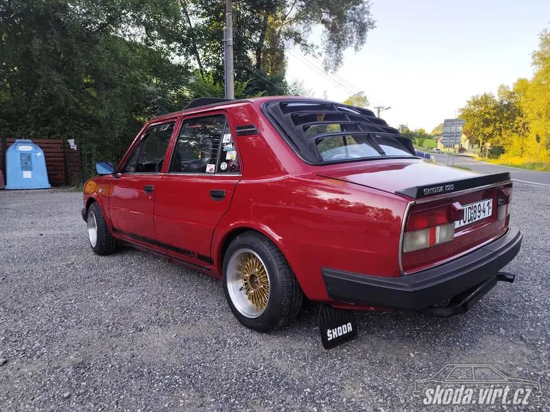

Deník 2016:
-11.1: Koupě auta
-30.1: Montáž volantu z bývalé škodovky
-27.3: Start auta po cca 2,5 měsíce.Moc se jí nechtělo,ale nakonec chytla na po 4 plus montáž nerezových lišt pod okenní gumy a přilepení odstávající dvěřní ochrané lišty
-17.4:Montáž ipurů a kazetového adaptéru
-7.8 : Montáž sportovního volantu,nových zadních krytů světel,předních blinkrů,nerezový nápis Škoda na zadní spoiler,vyzvednuty SPZ z depozitu,čéká se na COčko.
-11.9 : Montáž vytoužených zrcátek engelman :)
-24.9 : Výměna motorového oleje za Paramo Trysk Speed 10w40 a olejový filtr polské produkce značky Filtron,ale hlavně první legální projížďka se škodovkou :) Najeto asi 30km,pocity úžasné,po 18letech jsem se konečně dočkal :)
-28.9 : Montáž žaluzií na zadní okno,následný 60km výlet bez problémů.K večeru však auto začalo cukat a nakonec přestalo jet úplně.Apollonka musela být odtažená do garáže kde se zjišťuje příčina poruchy.
-12.10 : Apollonka znovu jede.Pročištěny trysky a vzdušníky.Rozchozena klapka druhé komory.Nové těsnění víka a nové těsnění pod přírubu.Dále seřízeny ventilové vůle,zapalování,napnut řemen a dolití oleje v převodovce.
-25.10 : Demontáž koberce,přípravy na vyvařku
-29.10 : Odjezd na vyvaření
Stav tachometru k 31.12 je 81tis. km
Deník 2017:
-24.4: Auto přivezeno vyvařky. Následně natřeno dvousložkovým epoxem a ošetřeno BODYčkem. Auto stříklé v plniči a základu.Krom toho montáž výfuku Ulter Sport a výroba jeho držáku.Motor osazen karburátorem EDSR 2939.Stav tachometru 81 200 km.
-18.5: Úspěšně absolvování STK,stav tachometru 81 400km.
-30.5: Montáž karburátoru SEDR 2932.Snad už konečně bude poslouchat.Při testovací jízdě mi po asi 100metrech přestaly fungovat budíky,blinkry a taky přestala držet volnoběh.Příčinnou byla spálená druhá pojistka způsobena nejspíše zkrátem,kdy se pružina plynu dotkla kontaktu elektromagnetického ventilu :D
-20.6: Předělání uchycení filtrboxu pomocí pružinek.Stav tachometru 81 755 km.Kromě toho otestována maximální rychlost,která činí závratných 160km/h tachometrových po rovině :D
-16.7: Objevena dírka v pravém předním podběhu,následné zavaření a zakonzervování.
-23.7: Ošetření míst chycených povrchovou korozí na podlaze řidiče,roh řidičových dveří a kufr (obroušeno na kov,odrezovač,3vrstvy základu a 2 vrstvy vrchního laku)
-26.7-31.7: Rozborka auta na lak (při rozborce objeveno milé překvapení pod kobercem zadního plata v podobě servisní knížky a autoatlasu )
-16.11: Letmé ošetření dutin prahů,předních sloupků a vnitřků zadních podběhů.
Stav tachometru k 31.12 je 81800km
Deník 2018:
1.2: Demontáž střešního okna,dopasování dveří a kapoty,vyvrtání děr pro uchycení prahové lišty,poslední přípravy na lak.
2.2.: Odjezd do lakovny.
15.2: Příjezd z lakovny.
10.8: Výměna oleje za Total 10w40+ Mann Filtr, 82000km
17.8: Výměna brzdové kapaliny + odvzdušnění brzd
29.8: První projížďka po téměř roce
5.9: Výměna předníchu pružin za speedpro, vyměněn pravý excentr spodního ramene, výměna, výměna oleje v převodovce za Mogul SAE 80, 82000km. Až na pár detailů dokončeno po téměř roce a půl něco, jako jakási oprava plus úprava vzhledu auta.
9.9: Vyměněno víčko brzdové kapaliny, opět odvzdušněny brzdy, promazání svislých čepů.
12.9: Ošetření dutin, namazaná vodní pumpa, montáž předních zástěrek.
23.9: Výměna kulových čepů a prachovek řízení + dolití oleje PP90 do převodky řizení
29.9: Výměna hadice od čerpadla k obtoku motoru, dolití 2,5 litrů destilky
10.11: Dolití nemrzky ( Fridex Stabil ), nalepeny polepy dveří, umyto, zazimováno
Stav tachometru k 31.12 82 500
Deník 2019:
24.1: obuté kola, oprava navíjení řidičového pásu, oprava aretace dveří
17.2: Výměna pružin za flexa sport z Kocvinovy šedé (díky :) ), montáž podložek pod stabilizátor, úprava dorazů, zkrášlení zadních bubnů ( obroušeno, odrezovač, dvosložkový epoxid)
3.3-: Montáž nového těsnění dveří
17.3: Oživeno po zimě. Po 4 měsících chytla na brnk. Nahozeny Apolla. Najíždění prvních letošních kilometrů
31.3: Vyměněn termostat Wahler 80 stupňů za dobový polský na 83 stupňů. Oprava řidičového zámku. Opětovné snížení dorazů (už to konečně i pruží :D )
7.4: Oprava počítadla kilometrů, seřízení + odvzdušnění spojky a nechtěná výměna startéru (díky migueliasi :) )
14.4: Dolití 3l Fridexu, ovdzušnění chladící soustavy, výměna membrány ACpumpy, výměna hadičky od ACpumpy k nádrži.
19.4: Výměna těsnění pod AC pumpou
28.4: Montáž podložek pod zadní kola
17.5: Úspěšně absolvovaná STK
4.6: Namontováno manuální sepnutí sahary
12.6: Výměna přední pružin, úprava dorazů
17.6: Zkrácení zadních pružin, sundání předních zástěrek
12.9: Montáž delších šteftů a podložek pod přední kola
Stav tachometru k 31.12. 87 750 km
Deník 2020:
Stav tachometru k 31.12. 88 600 km
Deník 2021:
říjen: Zprovoznění, nové obložení a prasátka zadních brzd, nový HBV brembo, podložky 4x100 30 mm vzadu, vepředu předělané náboje, nové kola BBS Mahle
Deník 2022:
30.5. : Oživení, výměna oleje Total Quartz 7000 10w40 + Mann Filter při 88 700 km, příprava na STK
Deník 2023:
19.3: Oživení, výroba pokliček na bbs + jejich nálepek, 88 900 km
12.7. Nové zadní plato, výměna pouzdra kulisy řazení, oživení zástěrek.
x.10: Projeto, navrat anglické masky, čiré blinkry
Deník 2024:
Květen: po x letech jsem to vytáhl na sraz v Srdci Beskyd
Červen: Výměna Sahary
Deník: 2025:
Květen - 89 500 - seřízení ventilů, elektronové ventilové víko, sraz Škoda v srdci Beskyd
Červen - prodej kol BBS, nákup ARC Brno
Deník 2026:
Červenec - renovace ARC ( nové přední límce - brus - čirý komaxit + komaxit středů a zadních límců, nové pneu Nankang 165/65, nové delší štefty 68 mm, nové nerezové matice kol, výměna oleje (Total Quartz 10w-40) při 89 630 km, nový vzduchový filtr (Mann-Filter), montáž Ekvity, zprovoznění, nové těsnění výfuku, ošetření zadních torpéd, oživení zástěrek, nové závlačky zadních poloos, nalakované bubny a pokličky předních nábojů.
Srpen: nová STK, nový termostat Magneti Marelli, nové víčko expanzní nádoby, nové víčko nádobky ostřikovačů
Září: promazaný kompresor fanfár, oprava krytu řidičovy sedačky, překonáno 90 000 km

Plány:
Kompletní fotogalerie zde: lukaschylek.rajce.idnes.c z/
Video:
Deník 2016:
-11.1: Koupě auta
Deník 2017:
Deník 2018:
Deník 2019:
Deník 2020:
Deník 2021:
Deník 2022:
Deník 2023:
Deník 2024:
Deník: 2025:
Deník 2026:
